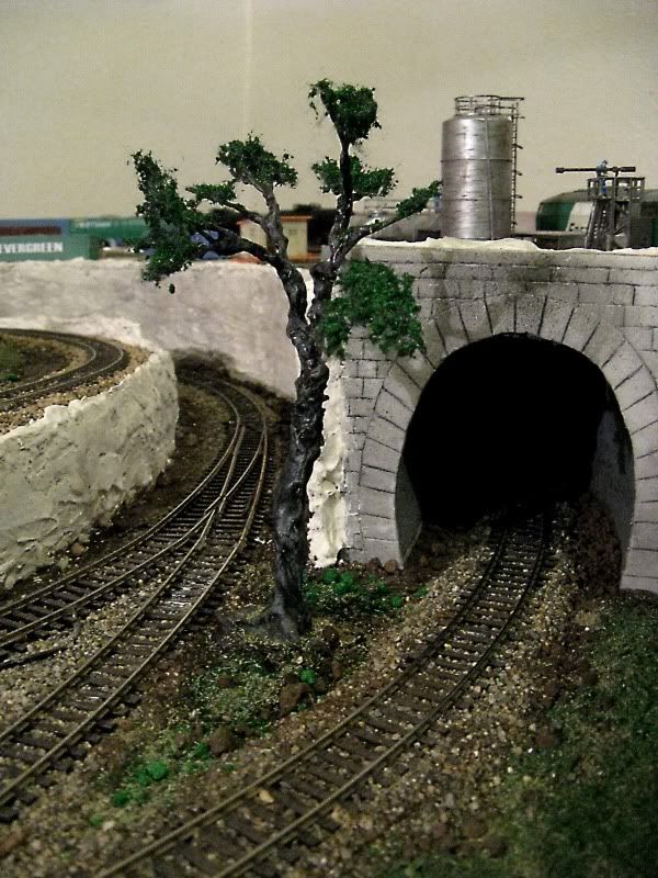

...du chantier après une longue période de grève... Laughing Attention, aucune prétention modulistique ici, juste l'envie d'un gamin de s'amuser avec des trains...
Le tunnel réalisé, le train passe entre deux barbouillages des premières couches de MAP...

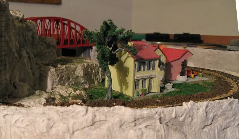

Un arbre a poussé...Pour le premier essai du feuillage , toujours matériau maison alors j'ai décidé d'y aller léger...Laine d'acier 000 ( celle des finitions antiquaire ) , pas de colle en bombe par peur de faire trop des paquets mais goutte à goutte et sciure teintée saupoudrée...

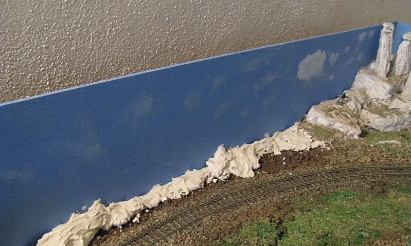

Puisque je vous fais suivre l'avancement...Attaque du fond du décor...Peinture bleue ciel du sud... Laughing A cogiter ensuite pour faire des nuages et puis pour le premier plan, faire un peu de liaison et d'intégration...parce que pour les trompe-l'oeil...le pinceau et moi , nous sommes fâchés !...

Les trompe-l'oeil sont souvent visibles correctement seulement sous un angle donné. Je me souviens d'un trompe l'oeil pourtant très travaillé sur "La Zone" qui devenait presque gênant.
Je pense que ton idée de liaison est très bonne , buissons , haies ,constructions ...
Mes essais de ciel et de nuages ont été catastrophiques et abandonnés , je suis donc les tiens avec intérêt.

Pas évident, c'est certain...Je crois qu'il faut aller à la simplicité...ou alors trouver les posters adéquats mais là aussi, j'admire ceux qui arrivent à fondre l'ensemble, au point qu'on "oublie" que le fond n'est que du papier...

Message par Hélène le Dim 21 Fév - 17:59
Bon, alors à chacun son ciel et ses nuages, je préfère pour ma part que les miens soient légers... Laughing

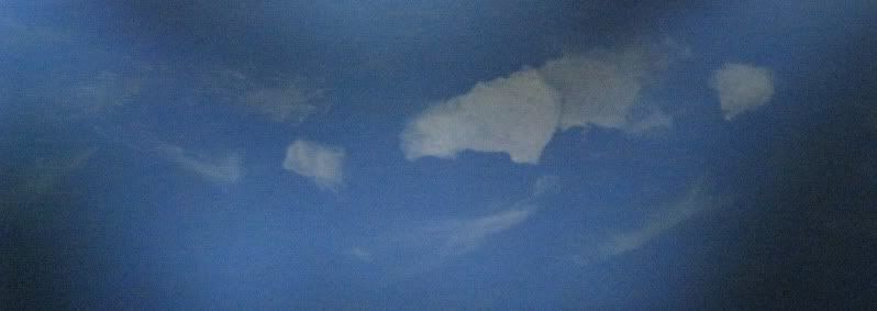

Donc j'ai opté pour un ciel d'été... Avant d'appliquer le bleu, j'ai d'abord appliqué une couche de blanc qui, en ressortant sous le bleu, donne plus de transparence et de luminosité...Et puis j'ai choisi de mettre juste quelques cumulus et des trainées de cirrus ( euh je crois, pas spécialiste... )...
Pour les cumulus, appliqués à l'éponge ( j'ai fait un petit pochoir pour les plus gros ) et les bords dilués au pinceau... Pour les traînées , au pinceau plat à sec...
Côté décor, j'avais fait il y a longtemps Rolling Eyes des cheminées de fées pour un essai de MAP, j'ai décidé de prolonger la roche que je recouvrirai de végétation pour faire un premier plan...donc MAP tout frais, à travailler une fois sec...
Tiens les nuages arrivent , on dirait...M'étonnerait pas qu'on ait un petit orage en soirée...clown
Une vue d'autres nuages de prés...

Bien réussis , les nuages .... Je note la méthode éponge.
Re: Reprise...
Message par Hélène le Dim 21 Fév - 18:58
Merci ...Oui c'est beaucoup plus léger que le pinceau et çà donne une meilleure irrégularité...L'idée m'est venue pour avoir fait des pochoirs sur mes portes avec cette méthode...

Et un arbre de plus... Bon, c'est comme dans la nature, ils ne sont pas tous superbes, il y en a d'un peu déplumés, si j'ose dire...'Laughing'
Va falloir que j'étudie sérieusement la prise correcte de photos sans flash et en plus l'APN ne rate vraiment aucun défaut...Terrible , heureusement que l'oeil est plus indulgent... Wink

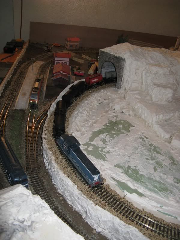

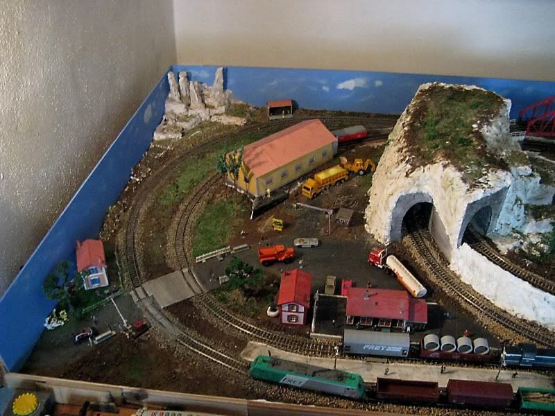

Puisque çà a bien avancé, voilà une vue d'ensemble du réseau...qui a dû composer avec le peu de place trouvé...
Planche sur trépieds...Une boucle en bas ( 2 voies, une analogique pour cause de trains comme le TGV non digitalisés, le reste en digital ) avec gare souterraine à droite , une deuxième voie qui monte pour arriver à la partie supérieure, le dépot , non aménagé pour l'instant ( la photo écrasant, on a du mal à se rendre compte que la partie droite est surélevée ) ...Trois tunnels, un pont, un passage à niveau...Pour l'instant une gare, trois maisons dont une de garde barrière , en provisoire la remise sud-ouest de loco-revue grossièrement simplifiée ( parce que le montage papier, faut aimer faire çà...) et transformée en entrepôt... A part les quelques arbres installés, reste à "patiner" la roche, habiller de végétation et notamment tout le fond de décor, faire un petit plan d'eau , mille et un détails à faire, regarder d'un oeil critique les premières choses faites et résister ( ou pas...) à les recommencer...Bref jamais terminé...mais déjà de quoi s'amuser... Laughing

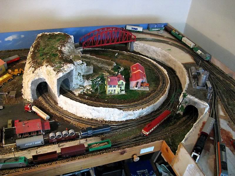

Aurais-tu une vue aérienne ?

Voilà , en deux photos faute d'avoir la place de prendre du recul...Comme je l'ai dit , le réseau vit Laughing mais aucun détail n'est terminé...On a fait le choix de commencer partout plutôt que de travailler et terminer d'abord un côté afin que les trains puissent rouler le plus vite possible...et puis aussi parce que la variété des tâches permet d'éviter de se lasser ( si je ne dis pas de bêtise , je suis fâchée avec les dates, il a été commencé il y a plus de 2 ans maintenant ,avec plusieurs mois d 'interruption et une bonne reprise ces derniers mois...)
Bien sûr , rien de réaliste puisque désir d'avoir tunnels et pont dans si peu de place, la montagne parait "tronquée" mais bon, ce n'est pas du modélisme , juste s'amuser et se faire des souvenirs...'Wink'
Manque donc toutes les finitions, retouches, murs, barrières, etc...mais surtout de la végétation pour noyer tout çà... Et puis le côté supérieur droit dont il manque un petit bout sur la photo, où là rien n'est fait...

Merci, on se rend mieux compte ... deux ans ne paraissent pas si longs vu la surface à traiter.
