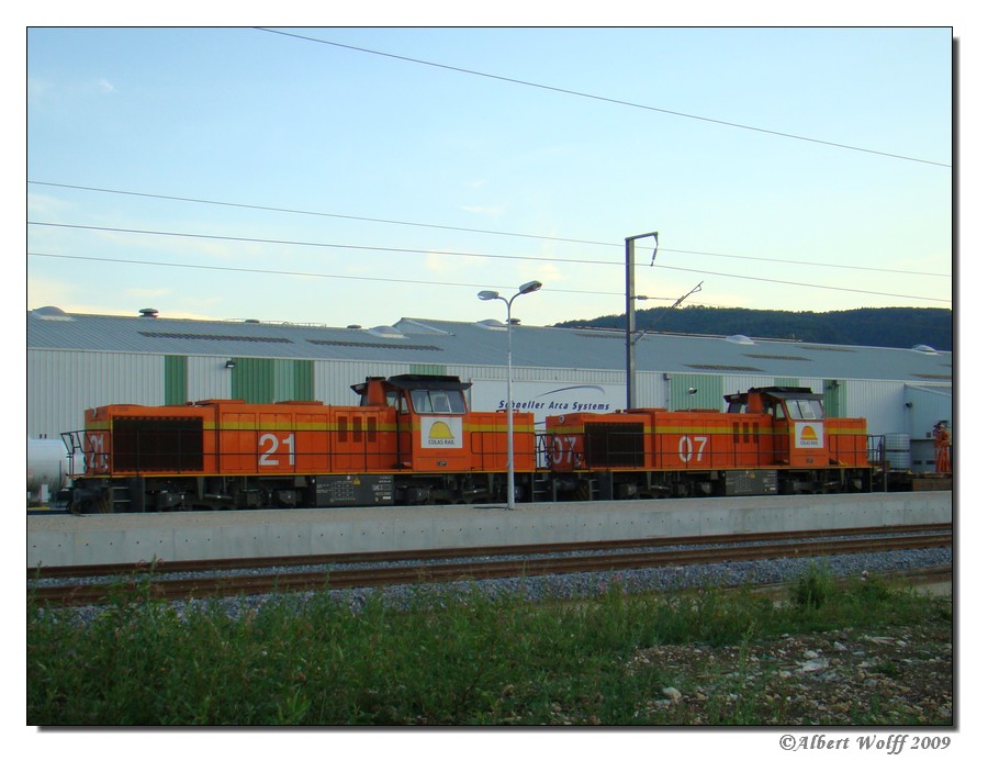

Une vue d'ensemble de 2 G1206 : la 21 et la 07 à quai dans la nouvelle gare en construction :

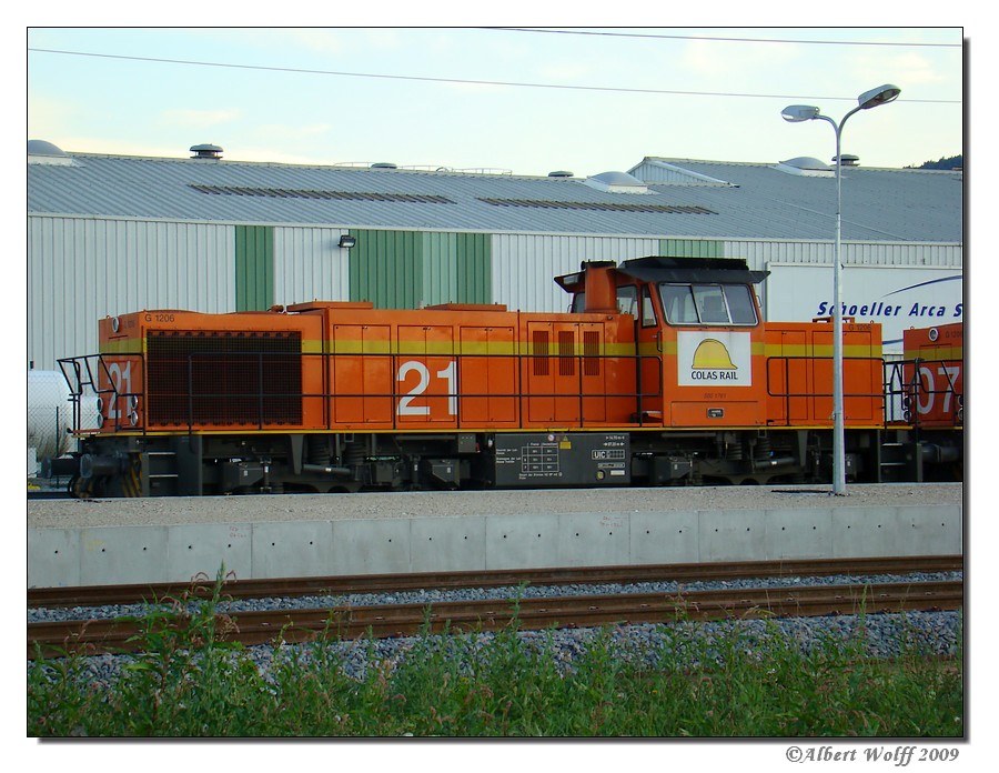

La 21 d'un peu plus près :
En marge des travaux sur la ligne des Carpates Nex20090704-139-11c6e40

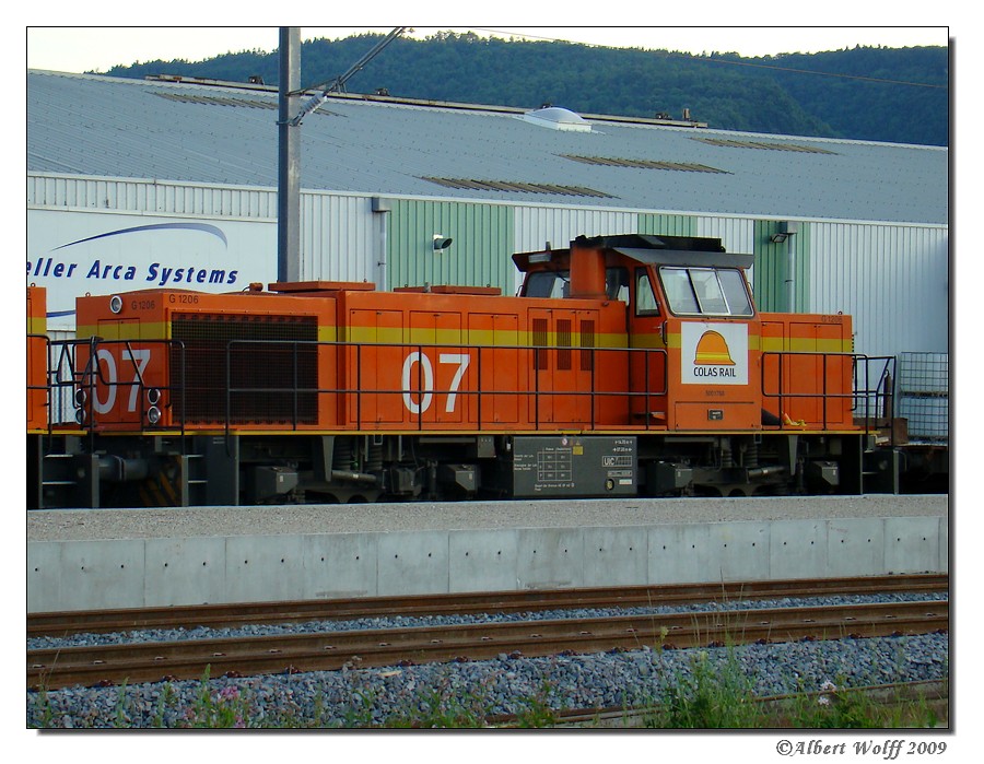

Même traitement pour la 07:
En marge des travaux sur la ligne des Carpates Nex20090704-140-11c6e62

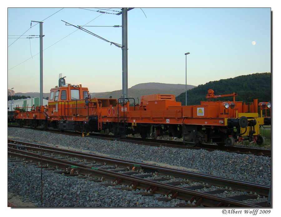

Puis découverte d'un engin encore inconnu pour moi : deux wagons aux extrémités et un engin de locomotion au centre:
En marge des travaux sur la ligne des Carpates Nex20090704-144-11c6ee3

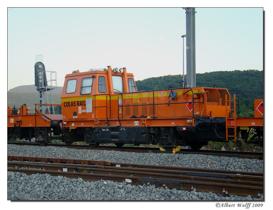

L'engin central :
En marge des travaux sur la ligne des Carpates Nex20090704-146-11c6f14

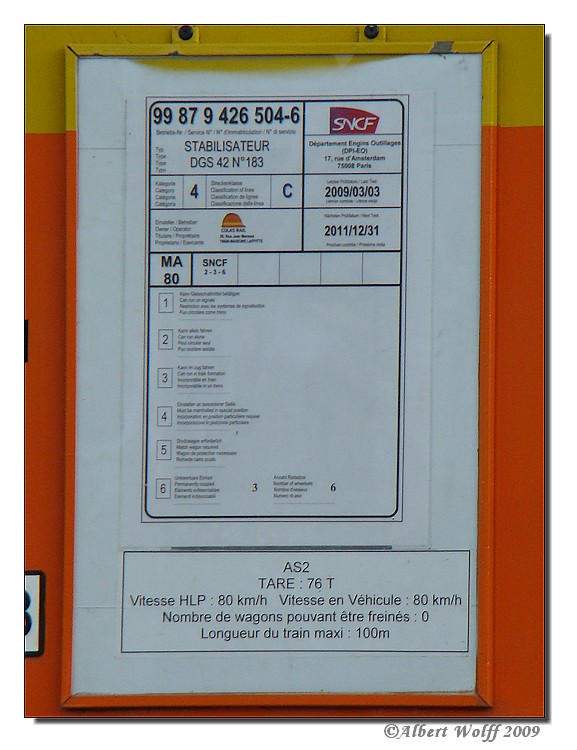

Et enfin la plaque d'identification pour y apprendre qu'il s'agit d'un stabilisateur. Afin d'assurer une bonne tenue du ballast et de la voie dans le ballast, on utilise cet engin qui par vibrations, va compacter le ballast et assurer un bon ancrage de la voie :

Salut vidéolf, les stabilisateurs dynamiques servent surtout à simuler un nombre X de passage de trains. En effet après un bourrage de voie, il y a une période ( calculée en tonnage train ) de cylindrage de la voie pour pouvoir faire circuler les trains à vitesse de ligne. Avec le stabilisateur, le temps de cylindrage est grandement diminué et la ligne peut être très vite circulée à sa vitesse prescrite aux RT ou par la signalisation.
A +++++
Laurent.

Merci pour ce complément d'information. Le travail de ce stabilisateur est donc beaucoup plus pointu qu'on ne l'imagine. Son rôle est donc effectivement primordial.
